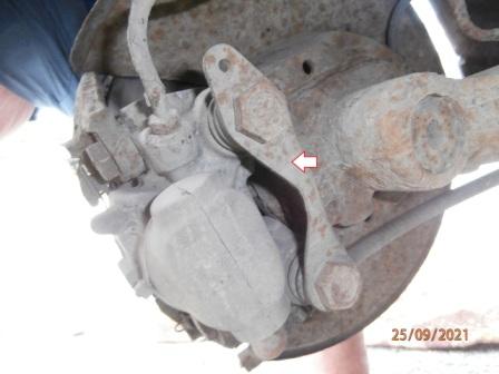

Ahojte,
Na zadnom brzdovom strmeni je taký pružný pliešok cez obidva skrutky čo držia strmeň. Vie niekto na čo presne to tam je a kde sa to dá kúpiť - okrem šrotoviska. Obrázok s číslom dielu by tiež bodol. :wink:
