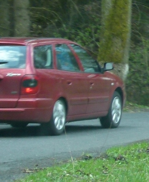

Poslaťod Zbynda » Pia 22. Apr 2011, 13:42
No a já frčim 2.5. též do Příbramy ne repásek, pač když se kouknu zrovna na tuhle fotku, kde v kufru je jen kočárek, tak není nad čím přemýšlet :roll:
