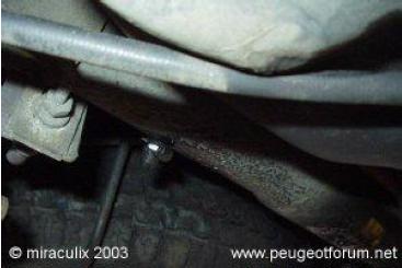

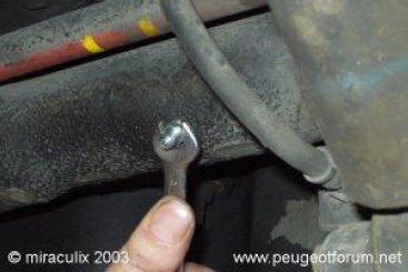

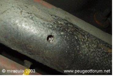

lobello: Na tý fotce uvidíš prd, akorát jak z trubky od zadní nápravy kouká takovej čvončík, na který se nacvakne vazelinová pumpička :)
Poslaťod bivoj » Pon 29. Jan 2007, 8:48
Tady jde o to aby clovek vedel kam priblizne ty maznicky navrtat aby nahodou nenavrtal neco v te trubce,treba prave to lozisko.To foto by fakt bodlo.

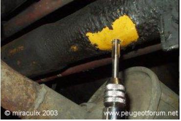

Už jsem to psal, až bude lepší počasí tak to nafotím, třeba i s metrem, abyste věděli rozměr od nápravy, mechanik je šikula, nemusel jsem se o nic starat, ale říkal že je to dobrý nápad a s tím zlepšením, to fakt nevím, neslyšel jsem nic a ni neviděl před tím, tak si myslím, že nyní už se nic projevovat nemusí, pokud by bylo chycený ložisko, tak už bych něco slyšel, budu podávat informace průběžně, ještě jedna věc, pokud to budete dělat, použijte kvalitní vazelínu - např. SKF apod., nyní když budu dělat oleje, tak se doplní i vazelína do nápravy a uvidíme, případná závada se projeví.

uz mi kolega z fora poslal nejake fotky takze uz viem asi o co ide. ale ako sam by som sa do toho nepustil a neviem ci mechanici o tomto sposobe bezne vedia. bolo by aj dobre odmerat kolko cm su tie maznicky od kolesa lebo z fotiek ktore mam je to dost tazke odhadnut.

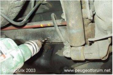

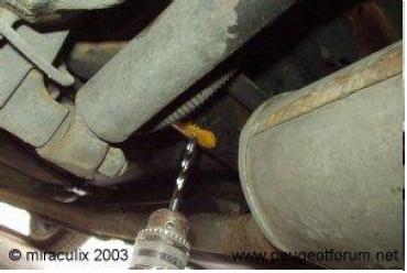

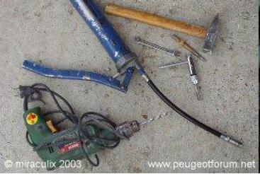

Na www.peugeotforum.de bol kedysi navod aj s fotkami, ako navrtat maznicky do napravy na Peugeot 205. (naprava je velmi podobna s tou v Xsare) Chcel som prilozit link, ale uz to tam nie je...
Pri tych maznickach by som sa obaval iba toho, ze pri vrtani diery do napravnice sa mozu dostat piliny dnu a loziska odrovnaju ovela skor. Viem, ze sa napr. doporucuje vrtak namazat valezinou, aby piliny ostali v tej vazeline na vrtaku, alebo sa da pouzit magnet. Ale aj tak sa podla mna neda zarucit, aby sa dnu nedostala ziadna kovova pilina.
Tie maznicky je mozno dobre navrtat prave pri repasii napravy, ked je to vsetko rozobrane. Uvazujem, ze by som si dal cez leto vymenit preventivne loziska v zadnej naprave a aj navrtat tie maznicky. Xsara ma 180.000 km a kolesa su zatial rovno, takze som zvedavy, ci bude stacit vymenit iba tie loziska...

kompletny navod v nemcine poslem na vyziadanie na email. ked som s tymito fotkami pomohol tak som rad. ku mne sa tiez dostali obdobnym sposobom. forum z ktoreho su tie foto uz neide

Zajímalo by mě, jaká je tloušťka stěny té trubky (jen odhadem). Uchycení maznice musí mít aspoň minimální pevnost. Pokud to nemá min. 4mm, asi bych byl opatrný. Podle fotky to ale vypadá že by to šlo.
