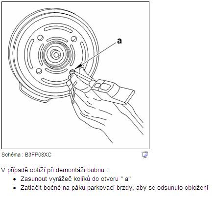

Neviem či ti to pomôže ale skús:

Prohlídni si dobře obrázek od baffyho i popisku.Máš v bubnu vyjetou hranu a čelisti za ni drží buben.Když to nepůjde prvním způsobem to znamená,že nedostaneš čelisti blíž k sobě je třeba použít hrubou sílu.Ložisko zůstává v bubnu.

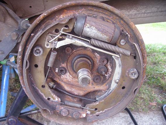

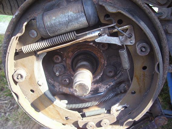

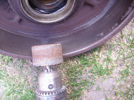

Trocha som to pofotil ak by to niekomu pomohlo..

Zdravím..chcem sa nejakého odborníka opýtať , či mám správne uložené strunky a celí mechanizmus vďaka moc..

Poslaťod Kleki » Sob 29. Mar 2014, 11:45
Vyzerá , že to máš poskladané dobre , ale sa mi zdá , že by si mal poprihýnať tie kovové pliešky čo zapadajú na to zúbkované koliesko samostavu, lebo ináč ti nebude fungovať samostav.

Ďakujem ti moc , mám to rozobraté a čakal som na nejakú reakciu , tak že to možem poskladať .
Prihnem ešte tie pliešky a hotovo...díky...
