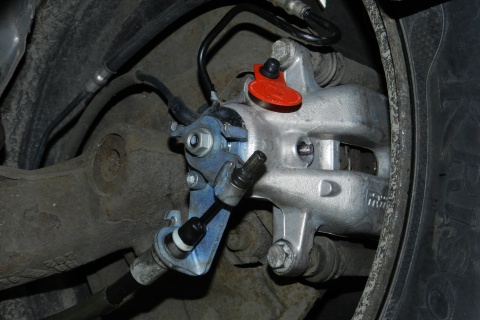

Poslaťod betom » Ned 7. Júl 2013, 18:10
Zadní třmen jsem musel měnit protože kolem hřídelky ruční brzdy unikala brzdovka a auto na mě hulákalo, že nesmím jet. Bohužel se prý dá O kroužek hřídelky měnit pouze ve fabrice a brzdový třmen se mění celý výměnným způsobem. Přišel i s prací na 2 tis. Kč. To byla zatím jediná oprava na mém Pikásku vyrobeném v.r. 2005 po najetí 120 tis. km. Takže, zatím dobrý!!! Jen aby to vydrželo. :driv:

Poslaťod betom » Ned 10. Jan 2016, 12:53
Já měnil zadní brzdový třmen u pravého zadního kola, protože podcházela brzdovka kolem těsnění hřídelky ruční brzdy a v r. 2011 stál 2000,-Kč.
