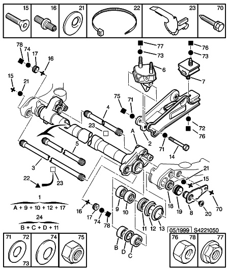

Poslaťod boga » Pon 12. Dec 2011, 19:49
je to rv 98, 1.9D 50kW
tak mi vyšly tyhle dvě
SKFVKDA27000
SKFVKDA27001
dle obrázku každá sada jiná.
podle citroen.service.com mám viz obrázek, je to nejspíš pozice 24, ale neni tam ta pozice v tabulce.
Moje vin je vf7n1djyf36153370
Akorát mě mate proč se to jmenuje svislý čep...
-- přidáno úte 13. pro 2011, 18:19 --
tak rozdíl mezi dvěmi výše uvedenými by měl být v tom, že jedno je se zesílenými tlumiči pérování a druhý bez zesílených tlumičů, tak vůbec nevim co koupit:(
