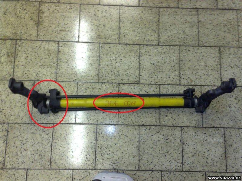

Co napsal robo27, toho přesně se bojím... V Humpolci celá náprava výměnným způsobem, s prací se vlezu do 9tis. (pokud tam teda nebude třeba řešit další věci :? )
UP - dnes jsem se bavil se servisákem, taky je pro, abych raději neřešil repas, ale vzal to výměnou...zvlášť kvůli jistotě naboření ze zádu, ale prý se dá koupit slušná náprava za pár tisíc... výměnu by pak zvládl sám a vešel bych se do poloviny nákladů.
:!: je rozdíl mezi xsara II break a peugeot 306 :?: :?: viděl jsem různé nabídky, kde uvádí, že to shodné je. Pokud bych si sehnal slušnou nápravu z 306 hatchback, mohla by být slušná a méně namáhaná, než u mého náklaďáku. Případně - pokud stejná náprava je, počítám i včetně torzů... -????

P-306 zosilené pérovanie má totožné torzky ako xsara kombi normálne perovanie .Teda aspoň podla OEM čísla
