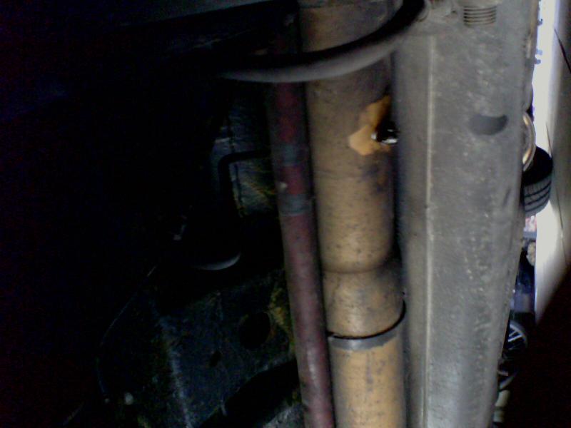

zkusil jsem tu mazničku - zatím mi kola neškrábou o podběhy ani při plné zátěži - jen jsou do A a křupe mi v nápravě,.... S ohledem na cenu výměny repasované nápravy jsem šel nejlevnější možnou variantou... Repase odkládám na neurčito...třeba to vydrží rok a pak bude "nová" náprava levnější.....??

Poslaťod jmlcoch » Uto 10. Júl 2012, 15:04
Tuším je to na více místech popsáno - ta náprava v originálu nemá žádné mazničky - tj. když vyschne vazelína kolem ložisek, začne to dřít..
Ve správných místech jsme trubku nápravy navrtali, udělali závit, našroubovali tyto mazničky a napumpovali tam vazelíny, až to lezlo ušima... - zatím s tím budu chvilku jezdit a zjistím, jestli je nutné s tím dál něco dělat.....

Poslaťod wesox » Uto 10. Júl 2012, 15:47
a to je to nejhorší,co jste mohli udělat...namazat jehlová ložiska vazelínou....vlastní zkušenost ze ZXka.... :(

Poslaťod Viki » Uto 10. Júl 2012, 16:35
Ahoj Xsamarádi, nechci zde polemizovat o tom, zda mazničky ANO, či ne, to ať si rozhodne každý sám, čemu je ochoten věřit. Záleží spíš na tom, kdy tuto úpravu udělá, respektive v jakém stavu byla náprava předtím, (pokud už je tam rez, tak je z toho brus). Xsara Zlatuška mé ženy má tuto úpravu udělanou cca na 60000 km, dneska má nějakejch 84000 km a oproti jiným xsarkám, kterým na podobném stavu km náprava už odešla a mají po repasu, naše drží stále stejnou výšku a žádné "A". Je pravda, že vždy před zimou se lehce speciální tuk doplní, dělá nám to kámoš ze servisu, kde běžně nápravy takto ošetřované vydrží 160000 km bez repasu. :driv: Zdraví Viki

Poslaťod MP » Uto 10. Júl 2012, 19:11
No nevím jestli ta maznička má nějakej význam , protože já dělal repas na své Xsarce taky až při 160 000 km a to jen proto že si občas vrzla ... ani to nebylo potřeba dělat . A mazničky jsem neměl . Ale pokud už je náprava KO , tak navrtání a namazání skrz mazničky nápravu nezachrání a život jí to neprodlouží ...
Poslaťod jmlcoch » Uto 10. Júl 2012, 19:26
No já pořád měl nervy, že mi vrzala - ale když jsem pak četl, jak to ostatním šoupe kolama o podběhy a já při plném zatížení jsem ok (i když plechy jsou nad zemí jen 57cm), po konzultaci se servisákem na to kašlu.
Až to bude na výměnu - tj. až mi to začne skřípat a vrzat nonstop - případně kola o podběhy atd., - vyměním to komplet za repasovanou nápravu. Rozdíl je podle všeho asi 2000,- (oprava vlastní nebo výměnný způsob) - takže pokud mi to vydrží půl roku, jsem spokojen. Třeba do té doby vyhraju ve sportce :lol:
