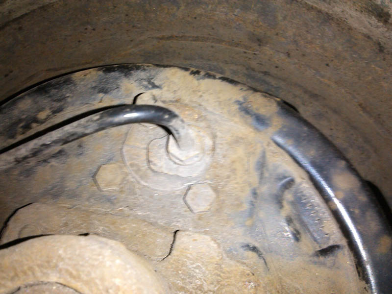

Dobry den chci si koupit nové brzd. čelisti ale nemužu zjistit jaké mam zadní brzdy. Na predních trmenech mam napsane Bosch. V service boxu se podle VIN zjistilo ze tam mam bud system girling nebo jak se to pise nebo bosch. Je v tom nejaky rozdil v celistech? Buben se mi nepovedlo rozdelat asi drazka :/ a nasilim sem to delat nechtel protoze potrebuju jezdit. Da se to pripadne zjistit podle zadni casti valecku jak tam jde brzdova hadicka a odvzdusnovak? Mohl by mi pripadne nekdo sem hodit odkaz na nejaky celisti :oops: kazdopadne dekuju za odpoved :lol:

Pozeral som aj ja podľa tvojho VIN-u a naozaj sú pre tvoje auto možné oba systémy BOSCH aj GIRLING. Trochu som to porovnal a zistil som , že kotúče sú rovnaké ale ostatné časti majú rozdielne obj.čísla. Najlepšie asi bude to rozobrať a vizuálne zistiť čo tam súdruhovia vo Francii namontovali :mrgreen:
Inak to asi nie je možné zistiť :oops: .

Poslaťod davis1991 » Uto 9. Apr 2013, 18:25
jj přesne tohle mi bylo taky řečeno :? ale dik za namahu :ooo: jnak jsem vyfotil druhou stranu valecku a porovnal jsem to s valeckem pro system girling a bosch a ten valecek je system bosch podle fotky tak snad bude celej brzd. system bosch :roll:
Váleček
