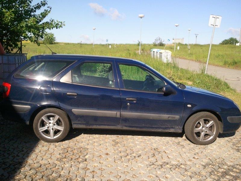

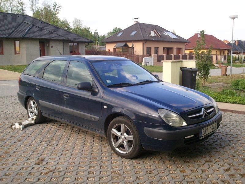

edit: foto před - 57,5cm
foto po - 62,8 cm
