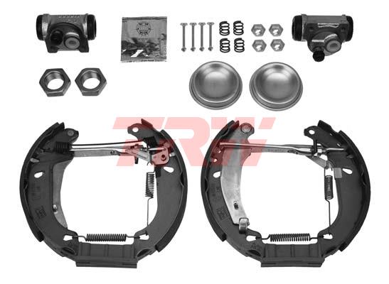

K4my píše:kit myslim predmontovany neni....
Kity so vsetkym (oblozenia, pruzinky, valceky a samostavy) byvaju predmontovane - teda aspon to tak uvadza vyrobca. A mali by usetrit pri montazi cca. 50% casu.
Takto napr. vyzera predmontovany SuperKit LU GSK1250 od Lucasu:
LUCAS GSK1250.jpg (27.2 KiB) Zobrazené 14629 krát
