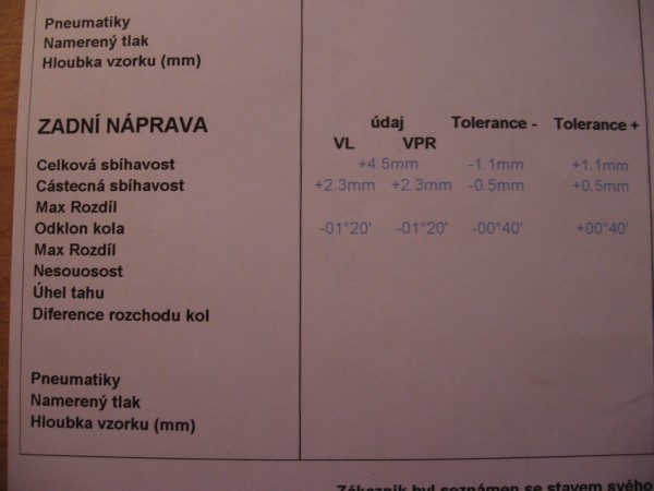

Vedel by niekto z Vás napísa» aké sú predpísané hodnoty geometrie zadnej nápravy pre Xsaru I Break? Zaujímajú ma výrobcom predpísané hodnoty pre zbiehavos» kolies zadnej nápravy a ich odklon alebo záklon kolesa samozrejme v neza»aľenom stave. :?:
P.S.: Často sa tu polemizuje o opotrebovaní zadnej nápravy a postavení kolies tzv. do "A", preto by som chcel vedie», či sú nastavenia týchto parametrov u nových vozov nulové alebo v akých sú hodnotách. Ak by som ich vedel, tak by sa celkom µahko dalo zmera», či je uľ náprava zrelá na repasiu alebo nie.

klidně naskenuju a poąlu některý z protokolů, ale z vlastní zkuąenosti: geometrie byla v normě a po demontáľi byly loľiska kaput a pravý čep jakbysmet. Jen to STRA©NĚ vrzalo.
Poslaťod lobello » Pon 24. Mar 2008, 21:48
podobne ako viteon to naskenujem a poslem vam na maila...

Poslaťod spy » Pon 24. Mar 2008, 22:14
©uplík mám blízko a tak sem se nezastavil :-)
... platí pro krátkou Xsaru 1,8 8V
Schválně jestli ostatní banky dat budou jiné :-)

Poslaťod jan452 » Štv 27. Mar 2008, 22:32
spy píše:... platí pro krátkou Xsaru 1,8 8V
Vďaka Ti za info. Aj keď by ma zaujímalo aké sú hodnoty u kombíka, aj tieto hodnoty mi dávajú určitý obraz (aj tak si myslím, ľe u kombíka budú rovnaké). :salut-:
