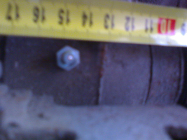

Čo poviete na toto riešenie? Mohlo by to oddialiť finančne dosť náročnu výmenu alebo repas zadnej nápravy? http://xrms.free.fr/phpwebgallery/categ ... expand=all

Maznice mam přesně na místě podle fota.Vrtal jsem nápravy na každém autě od PSA které jsem vlastnil po špatné zkušenosti z peugeot 205 gti.Kde mě jak se vyjádřil KVIDO přestali těsnit simeringy dostala se dovnitř voda a sůl a rozpadla se klec ložiska a bylo vyděláno.Maznicemi se řeší nejen mazání ložiska ale právě vzniklá netěsnost gufera, to znamená že když přestane gufero těsnit , začne guferem unikat mazivo , když jde vazelina ven nemůže jít do ložiska vada a sůl.Samozřejmě při dalšim mazání se opět vytlačí ta zas...ná vazelina i s nečistotou a na její místo se dostane čistá.Každý má na to určitě svůj názor , ale na žádném voze na které jsem je vrtal jsem nápravu nedělal . Citroen zx při 80 000 km nyní 180000 km, citroen zx break 200 000 km nyní 315 000 km, peugeot 306 d 140 000km nyní 200 000km a končně xsara 130 000km nyní 200 000 km.Žádné s těhle aut nemělo před navrtáním kola do A a nemaji je dodnes.V servise vám jistě budou tvrdit že vrtání je zbytečné, vždyť se repasí živí.Nikomu nic nevnucuji je to můj názor moje zkušenost, ale až někdo přijede že koupil vůz s touhle nápravou určitě doporučim navrtat. :D

mio píše:Maznice mam přesně na místě podle fota.Vrtal jsem nápravy na každém autě od PSA které jsem vlastnil po špatné zkušenosti z peugeot 205 gti.Kde mě jak se vyjádřil KVIDO přestali těsnit simeringy dostala se dovnitř voda a sůl a rozpadla se klec ložiska a bylo vyděláno.Maznicemi se řeší nejen mazání ložiska ale právě vzniklá netěsnost gufera, to znamená že když přestane gufero těsnit , začne guferem unikat mazivo , když jde vazelina ven nemůže jít do ložiska vada a sůl.Samozřejmě při dalšim mazání se opět vytlačí ta zas...ná vazelina i s nečistotou a na její místo se dostane čistá.Každý má na to určitě svůj názor , ale na žádném voze na které jsem je vrtal jsem nápravu nedělal . Citroen zx při 80 000 km nyní 180000 km, citroen zx break 200 000 km nyní 315 000 km, peugeot 306 d 140 000km nyní 200 000km a končně xsara 130 000km nyní 200 000 km.Žádné s těhle aut nemělo před navrtáním kola do A a nemaji je dodnes.V servise vám jistě budou tvrdit že vrtání je zbytečné, vždyť se repasí živí.Nikomu nic nevnucuji je to můj názor moje zkušenost, ale až někdo přijede že koupil vůz s touhle nápravou určitě doporučim navrtat. :D
SUPER, to som chcel pocut!!! :D Takže ak sa troška oteplí, hned sa do toho pustim! Je niečo, na čo by som si mal davat neaky pozor? Alebo vyskytli sa Ti pri vrtani neake tažkosti? Diky za rady... :klik:

Ne jde to absolutně v pohodě, jen v klidu pomalu netlačit na vrtačku.Až budeš dělat závit platí to samé.Mazničku stačí našroubovat na kousek , začne tahnout a dost , povedlo se mě jí už roztrhnout a musel jsem jí odvrtávat.Až budeš tlačit vazelínu radši pomalu tak 20 krát a dost,maznice musí jít z lehka , jakmile pujde trošku ztuha DOST aby jsi nevytlačil gufero (jestli je v pořádku). Pak po 14 dnech opakuj , když to půjde zlehka natlač asi tak 10 krát a dost.Mažu ji dvakrát ročně na zimu a na jaře.Ale už jen opatrně pro jistotu kdyby přestalo těsnit gufero abych o tom věděl.

a vrtat mam do akej hlbky?

Je to trubka, takže stěnu trubky provrtat.
