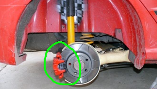

Chci se zeptat... musí být přední brzdy na obnou stranách na stejném místě? Nevadí když jedna bude osazena výš než ta druhá?
Bez názvu.JPG (32.94 KiB) Zobrazené 15505 krát

Zkontroloval jsi jestli jsou oba brzdiče stejné?? Jestli ano , tak nejpravděpodobněji máš na každé straně jinou těhlici (šenkl).Zřejmě máš xsaru po nehodě a původnímu majiteli se nechtělo investovat do origo , tak tam nabastlil z něčeho podobného (starší modely 306 a ZX měly pohledově profily trochu jiné provedení ale funkčně bylo vše stejné).Zkontroluj jestli je to tak , jestli ano mělo by být vše v poho , jestli jsou na chlup stejné můžeš mít závadu jinde napraský nebo ohnutý díl a to už by byl problém.Brzdí rovně nic , nikam netahne , co třeba průměr poloos , ramen , uchycení řídícího čepu, je na obou stranách stejné?Popř. dej foto obou stran uložení. To foto výše , je jen názorná ukázka , neni to xsara že neeee!!?? Nebo o co se pokoušíš že jsi napsal bude jedna výše ??

Stejný jsou. Po nehodě snad není a když jsem je dneska natíral tak sem z nich strhával štítky s kódem. A že by bylo někde něco ulomeného nebo něco sem si nevšiml. Jen se mi zdá jeden osazený o trošku níž... vyfotil sem jen jedno :| ale pokusil sem se to ukázat na fotce jak to myslím...

Teď sem viděl přední brzdy na xsaře 1999 kombi a má je jiný než já... jinej tvar... takže ty moje budou asi vyměněný...

Je více druhů brzdičů http://www.elitecat.cz/ArticleSelection.aspx?B=0, že máš jiné než break nic neznamená.Ale je dost divný že máš každý jinak.Nemáš náhodou na jedné straně obrácený (pravý za levý) už jsem to taky viděl ( je to tedy prasárna) , poznáš podle toho že je odvzdušnovák dole a ne shora jako na tvém obr..Hoď foto toho druhého brzdiče!!
