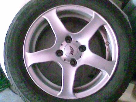

Poslaťod Pavel© » Uto 17. Mar 2009, 16:57
Takže přátelé dnes jsem se rozhodl že přezuji ale co mě nepotkalo!!! někde jsem prošustroval bezpečnostní hlavici na šrouby což je pěkně v zadní části těla až doted jsem si kliďánko jezdil po světě s tím že ji mám schovanou v přihrádce pod popelníkem :) dneska do ní vlezu a nic! :cry: Kdybych někde píchl tak jsem byl nahranej! Co s tím mám to zkusit utrhnout hasákem? Zkuste poradit už jste to někdo řešil? Matici jsem opravdu nenašel projel cem celej barák i garáž i bednu na hračky naší malé :lol:

Poslaťod dokturek » Uto 17. Mar 2009, 17:01
dival jses k heveru popřemyšlej kam jsi daval věci při poslednim použiti

Poslaťod Hrnča » Uto 17. Mar 2009, 19:00
Nejsem si jistej jestli to hasákem půjde. Pokud bys to nenašel spíš bych zkusil pneuservis...

Poslaťod rasto.p » Uto 17. Mar 2009, 19:40
Svokor bezpečnostnú hlavicu nestratil , ale sa mu to vnútri zodralo.Tak som mu na tú skrutku navaril maticu a normálnym klúčom som to povolil a bezpečnostné skrutky hodili do koša.Ja ale tiež rozmýšľam , že na moje elektróny bezpečnostné skrutky nahodím (doteraz som ich nemal).Zajtra skočím do predajne a zistím cenu.Skús zájsť do nejakej predajne kde predávajú disky a možno ti pomôžu , ak tam budú taký nádstavec mať.

Poslaťod Hubi » Uto 17. Mar 2009, 22:30
Záleží na tom, jak drhou sadu bezpečáků jsi měl, ty levnější mají menší zabezpečení a neni tolik kombinací, takže by se hlavice dala skoro i sehnat. Této variantě bych ale moc nevěřil. Kdyby jsi měl alespoň originální balení, na tom je napsaný kód a podle něj by ti výrobce hlavici udělal. Přidávám se ale k ostatním, když říkaji, že bude nejlepší vlítnout do nějakého toho pneuservisu, tam si s tím jistě poradí.

Poslaťod Pavel© » Str 8. Apr 2009, 16:13
Takže jsem se s tím celou dobu pachtil a pak jsem se nas... :D a zajel jsem do jednoho servisu co mám hned naproti práce-ulil jsem se :roll: :lol: Borec vyběhl ven podíval se a řekl to bude rychlý říkal jsem si jo tak to jsem zvědav načež dotáhl po zemi asi tak 150 cm dlouhé kleště sikovky :shock: a během 2 min povolil všechny šrouby!!! Říkal mě že na plecháče je uplně zbytečné bezpečáky dávat pokud nemají zapuštěnou hlavu. Na litákách je to něco jiného protože ten šroub je schovaný uvnitř. Naúčtoval mě bratru likvidačních 50 korun :D Tak jsem si u něk koupil aspon nové bezpečáky na litáky za 450.- Ať má nějakej business. 8)

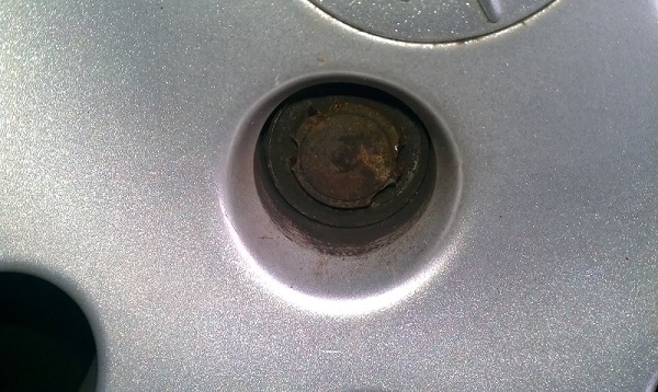

Poslaťod Citroobe » Sob 30. Mar 2013, 21:44
Tak jsi jdu vesele prehodit zadni pneu (ktere jsou na aute dva dny) za ty predni ktere tam jsou cca mesic, uz tam byly pri koupi auta. A co nevidim: ulomeny pojistny sroub, co ted s tim ? Je to na prednim kole :(

Poslaťod Cvrček » Sob 30. Mar 2013, 21:50
Možností je navrtat šroub a použít vytahovák.

Poslaťod Marek » Sob 30. Mar 2013, 21:52
Nejsem z toho obrázku dvakrát moudrý, kde to prasklo, dá se sundat kolo?

Poslaťod Cvrček » Sob 30. Mar 2013, 21:55
Mě to přišlo,že je ulomený jen samotný vršek a kužel,co drží kolo tam zůstal.

Poslaťod Marek » Sob 30. Mar 2013, 22:15
Pak se to bude špatně vrtat, šroub je z velmi tvrdé oceli. Pokud by šlo kolo sundat, dala by se na konec šroubu navařit matice.

Poslaťod Citroobe » Sob 30. Mar 2013, 22:18
odpadl jen ten vrsek , kolo to stale drzi... je pryc jen ten vrch s tim, ze tam dam ten orech tak to neni dostatecne hluboke aby se to mohlo povolit

Poslaťod Surmi » Sob 30. Mar 2013, 23:00
zajed do pneuservisu, my v pneuservisu mame vytahovák na zalomene bezpečáky a prej to jde stim vytáhnout co mi říkali klucíí

Poslaťod Rope » Štv 11. Apr 2013, 19:47
jo kluci v pneuservise mají celou sadu naklepávacích, asi to bude stát nějakou vránu, ale lepší než defektovat a pak shánět pomoc
