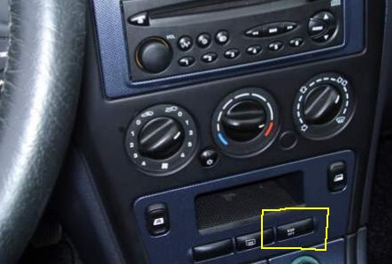

Zdar chlapi. Jsem novým majitelem Xsary II. Jak poznám, že má ESP. Kontrolka se rozsvítí a zhasne, ale není vypínač na střdním panelu. Dík

Tak to tam asi ESP nebude....
Klasika. Jen ABS.

Ak myslis kontrolku-smykajuce auto v kruzku-tak to je fakt ABS,nie ESP,ja som sa na tom tiez osral,ked som Xsaru kupoval... :D

Přesně tak, je to kontrolka ABS.

Mi se rozsvítí i kolečko i trojúhelník s autem ve smyku a obě zhasnou. Ale podle vin tam není. Že by je někdo propojil ať jich svítí více?

Tlacidlo ESP by malo byt tu,ak ho tam nemas,tak potom neviem...
