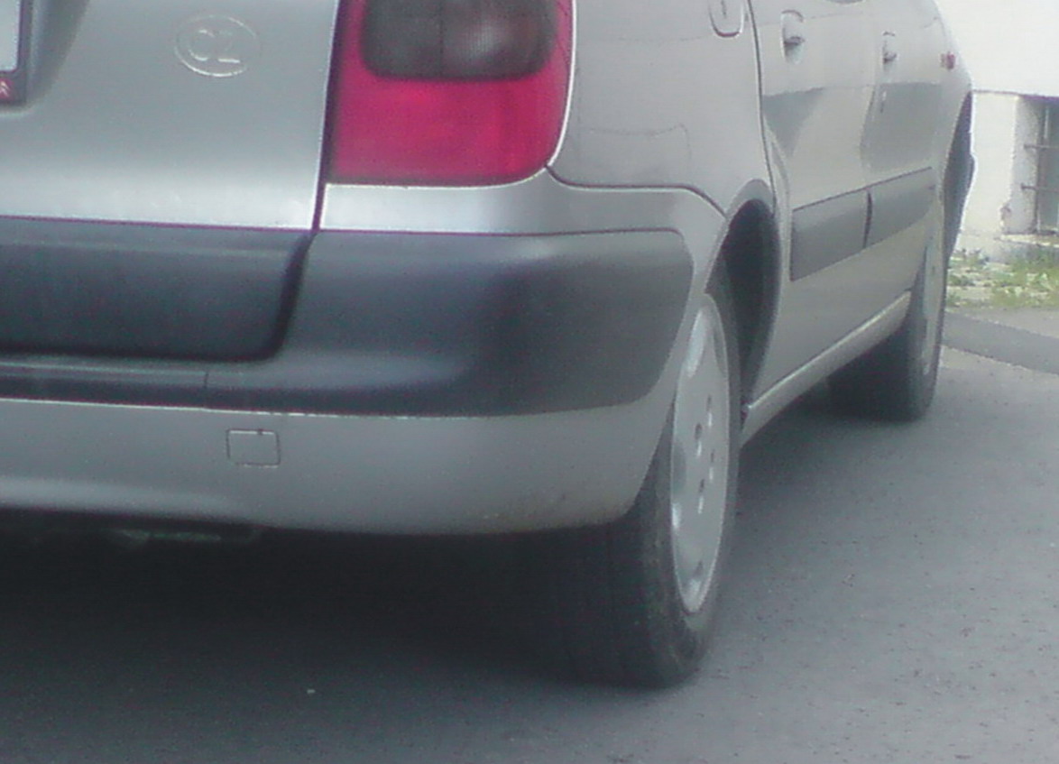

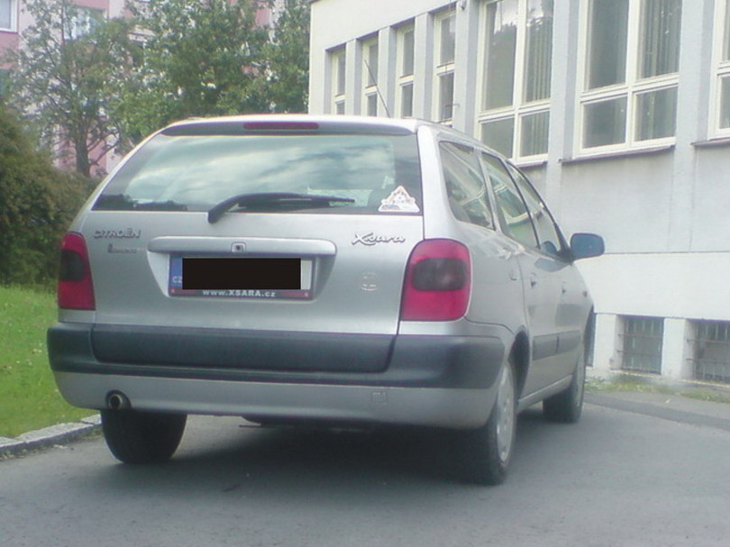

Ahoj, přijde mi, že mám na zadní nápravě pravé kolo do A. Pokusil jsem se to vyfotit, ale moc to nejde. Při přejezdu nerovností není slyšet žádné bouchání, ani vrzání.
Pokud ale zkusím strčit prsty za kolo, tak na levé straně mi přijde, že je víc místa, pokud to zkusím přeměřit s vodováhou, tak je také na levém kole větší odklon.
Přemýšlím jestli to mám takhle nechat dokud náprava nezačně bouchat a vrzat nebo jestli to řešit okamžitou repasí.
pokud máte někdo fotku jak vypadají vaše kola do A, dejte ji prosím sem ať mám srovnání.
Díky za vaše názory.

no ty fotky nejsou to pravé ořechové, ale nejlepší je geometrie, tam to máš nejjistější

Omlouvam se za fotky, ale je to problem nafotit tak aby to bylo vidět z fotky, když okem je to taky rozdíl malý.
Já na to koukal v garáži, kde mám rovinu a je to pěkně vidět. Přijde mi líto ještě vyhodit oknem cca 400 za geometrii, abych měl jistotu v tom, co si myslim a proto pomalu přemejšlim o tý repasi.
Na druhou stranu, nemám zase zbytečných 6000, tak by mne ještě zajímalo : Je mi jasné, že když s tím budu jezdit dlouho, že se ložisko úplně vydře/rozpadne a bude to jezdit po čepu....ale říkám si...dokud to nebude nějak slyšitelně drhnout, tak by to ještě nemuselo být tak akutní na tu repasi, co myslíte ? ...
