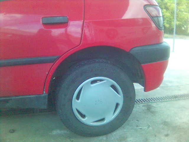

zdravim ve spolek, mam dotaz ohledne nastaveni zadni napravy. Slysel jsem ze se da zvednout popr. snizit nejakym sroubem na naprave - a zadny takovy jsem tam nenasel. Byl bych rad za kazde info jak se da zadek zvednout. Viz foto rozdil mezi predkem a zadkem je opravdu velky :(

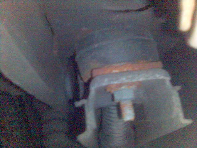

při nákupu přez NET máš 10% slevu takže výjdou 4050 a 4150
(mam je, ty fotky jsou z mého auta :-)
