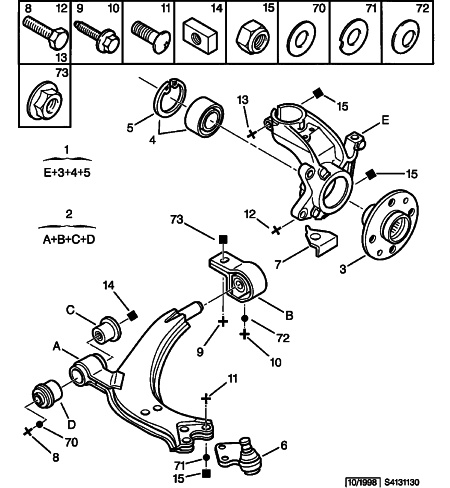

Neviem presne ktoré predné silentbloky máš na mysli, sú to silentbloky na uložení nápravy na karosériu , alebo silentbloky na ramenách? Ak myslíš tie na ramenách , tak ak si aspoň trochu zručný , tak by to problém nemal byť. Zdemontuješ ramená ,staré silentbloky ( ja som ich zdemontoval tak , že na zadom som gumu odrezal ostrým nožom , a vnútorný krúžok som narezal flexou a sekáčom som ho zrazil dolu z ramena, na prednom som koniec odrezal flexou a zvyšok som hrubou silou vytĺkol von) a namontuješ nové. Nové silentbloky sa musia nalisovať. Ak nemáš možnosť použiť lis, je možné ich naraziť pomocou ťažkého kladiva a silónu alebo tvrdého dreva ale pozor na poškodenie.
Ak si na to netrúfaš , radšej to daj do servisu, alebo vymeň kompletné ramená.
Prikladám ti obrázok silentblokov ramena.
Rameno xsara.jpg (59.34 KiB) Zobrazené 17907 krát

Zdarec, takze vymena silentblokov je uspesne za mnou.
Čas práce : lava strana ako prva trvala cca 6 hodin
prava ako druha cca 1 hodinku
Takze vymenu zvladne ozaj kazdy a netreba s tym chodit do servisu:D len treba vediet postup

Podla VIN tam máš 18mm gulový čap a obj. číslo pre celé ramená:
Lavé : 3520 H6
Pravé: 3521 E6

to je zaujímavé ved na tom obrázku je pri diely písaný aj rozmer toho gulového čapu
