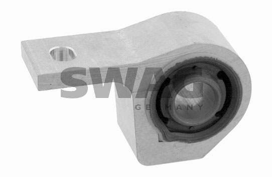

Poslaťod mio » Ned 14. Nov 2010, 16:18
Máte někdo zkušenost s tímhle ?? Je tam méně "gumy" proti obyčejným ,takže asi by měli déle vydržet a jsou v celku levné proti powerflexům...
Re: čep ramene
Poslaťod MP » Ned 14. Nov 2010, 21:08
Já tam dával teda ty obyčejný ( pozohýbanej plech , vyplněnej gumou ) , a nezdá se mě že by stály nějak moc - jestli si pamatuju tak tři , tři a půl kilča za kus . A ty původní ( origo ) tam vydrželi 182 000 km . Těžko říct kdy bude muset novej majitel měnit ty z druhovýroby .
Re: čep ramene
Poslaťod mio » Pon 15. Nov 2010, 8:51
Ty "plechový" právě nevydržej ! Zkoušel jsem různý značky a vždy dva roky nebo asi tak 30 000 km a KO. Na vlastních vozech mám powerflexy ( cca 1200 KS) a ty jsem po výměně ještě nikdy neměnil :D . Kdežto ty plechový pořád :cry: nejprve zrezne ta trubka a pak zpuchří guma a začne se trhat, při demontáži stačí větší síla a normálně jde odtrhnout . Trubku většinou musím naříznout abych jí sejmul z ramene jak je přirezlá :shock:. Ta druhovýroba je nic moc , prostě origo z výroby vydrží víc . Jenže vysvětluj někomu že ty dražší déle vydrží a když cena je skoro třikrát vyšší nikomu se do nich nechce.Při tom jízdní vlastnosti jsou úplně někde jinde.
