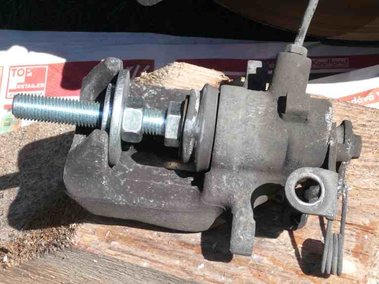

od Škopek
Zdravím
Jeden přípravek domácí výroby.
