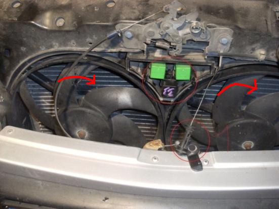

Poslaťod milan.kucma » Pia 15. Júl 2011, 10:52
Mám problém, že ľavý ventilátor sa pri zapnutí (napr. klímy) otáča vľavo a pravý vpravo. Neviem či to tak má byť, ale preto sa zohrieva motor a zdvíha teplota až na 100°C a viac. Nemá sa ľavý ventilátor tiež točiť doprava podľa vrtule?
Pripájam fotografiu. Na nej sú ešte označené dve vecičky, o ktorých neviem na čo sú. Ešte som sa s tým pri žiadnom aute nestretol.
Toto kde je číslo 1 by malo byť niekde upevnené a ja netuším kde.
Ďakujem

já bych řek že by se obě měly točit takhle :

Na vrtulích jsou šipky směru otáčení. Obě doprava , jak namaloval Rosta.

Sahary se mají otáčet stejným směrem (takže tam bych hledal závadu toho přehřívání. Proč se točí opačně). Ty tři kostky v kroužku jsou spínací relátka,ovládající rychlost sahar. A ta věc,co ti tam visí,tak to je jistící prvek nárazníku. Mrkni do návodů v Exteriér a interiéru na demontáž předního nárazníku. Tam je tento prvek dobře vidět.

diky za vaše prispevky,stačilo odmontovať vrtuľu odpojiť konektor otočiť a zapojiť naspeť vrtuľa sa toči spravnym smerom podľa naznačenej šipky
