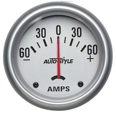

Prosim o radu.
Dostal jsem ampermetr tak bych ho rád zkusil zprovoznit.
Nemá někdo zkušenost jak zapojit anpermetr do xsary, nějak jednoduchym způsobem.
Ze zadu jsou dva vývody plus a minus.

Tak nevím jestli u ampermetru má být plus mínus a nebo se spíš jedná o voltmetr.

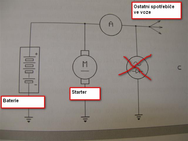

Tady je shéma.

to + a - má znamenat bych řekl jestli proud teče do baterky nebo z baterky

A samozřejmě když prohodíš vývody, ukazuje obráceně.

Prosím ťa odfotíš to ešte z opačnej strany ( tam kde sú kontakty) .. 60 ampérov - myslím že k tomu musia ísť docela hrubé dráty.

To se dělá tak, že se do obvodu vřadí bočník (výkonový odpor určité hodně malé hodnoty - setiny až desetiny ohmu) a od jeho konců už pak vedou tenké dráty k měřáku. Měřák ukazuje úbytek napětí na tom bočníku. Pokud je ten ampérmetr bez bočníku - a nemá stopadesátiampérové svorky - je pravděpodobně vhodný jen k ekologické likvidaci. Možná by šlo použít jako bočník půlmetr nebo metr silnějšího kabelu - asi by to něco ukazovalo, i když ne přesné hodnoty. Zkusit ho připojit na kabel, co vede k baterce - na jeden i druhý konec? Jestli se ručička pohne při rozsvěcení světel? Samozřejmě ne na ten kabel ke startéru. :)
Vzal bych si k tomu elektrikáře.

Měření proudu bočníkem v takto malých hodnotách(do 100A) asi nemá smysl.Odpor toho drátu musí být přesně změřen a podle toho nadimenzován voltmetr(ampermetr).On potom měří úbytek napětí v řádu milivoltů.Na tento případ myslím,že k nepoužití.

Diky za rady zkoušel jsem to ale nic, tak jsem se rozhodl k likvidaci. :ooo:
