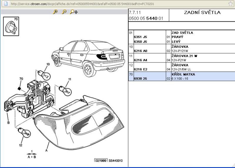

lampy musia alebo lepšie povedané majú svietiť na oboch stranách rovnako.Nemáš to predsa vianočný stromček. :wink:
zadné lampy X1.JPG (61.84 KiB) Zobrazené 12158 krát

chlapi díky za vysvětlení,teď už tomu rozumím,šlo mi o ty pozice 12 ( jak je na schématu ) a hlavně o tu spodní žárovku,ta vrchní je jasná,obrysové 5w-brzdové 21w , ale ta spodní pozice má jen jeden + kontakt,tak mi není jasný proč je tam žárovka 21/5w která má kontakty dva,tohle mi trochu vrtá hlavou,ale asi to tak má být ?? i tak díky.

Neviem,robia sa vôbec 5W žiarovky s takouto päticou? Ak nie tak by to mohlo byť vysvetlenie.

Pokud na spodní žárovku je jen kontakt koncovýho, tak je tam 21/5W zbytečná a pokud by tam pasovala jen 5W, tak klidně dle mě může být použita...
Re: žárovky koncových světel
Poslaťod Cvrček » Štv 1. Sep 2011, 22:15
Žárovky R5W tam nepůjdou. Mají jiný rozměr a hlavně jinak umístěný kontakt. Ta patice je holt udělaná na dvouvlákna a tak je spodní kontakt daný bokem na kontakt 5W vlákna.
To Véna garážmistr: U Breaka pozor. Tam jsou žárovky P21/4W,které mají ty boční výstupky jinak,než 21/5. Tohodle "drobného" rozdílu jsem si jaksi kdysi nevšiml a když jsem musel měnit žárovku,tak mi jaksi nějak nešla. :mrgreen:

21/5W mají ty "čudlíky" proti sobě a 21/4w mají jeden posunutý a jsou tedy jakoby vyosené.
