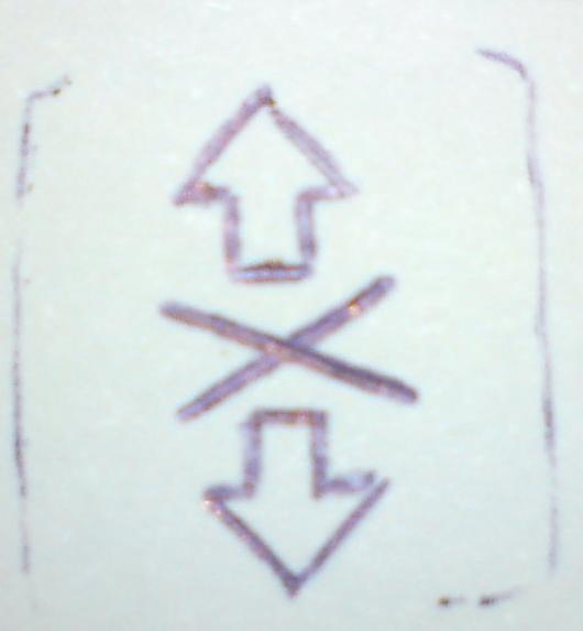

Poslaťod Louie23 » Štv 10. Nov 2011, 15:48
Zdravím, chtěl bych se zeptat ohledně jednoho tlačítka na středovém panelu nevim jestli ho někdo máte a používáte. Já nevím k čemu to je?? Posílám ilustrační foto, vypádá takto :))) Máte odpověď popř. radu? ;) Díky
Obdelníkový tvar a v něm ty šipky s křížkem... :)

Poslaťod baffy » Štv 10. Nov 2011, 15:55
Tlačítko ktorým zablokuješ elektrické ovládanie zadných okien.V podstate ich budeš môcť ovládať iba z predneho panela a zadné tlačítka zablokuješ.

Poslaťod Louie23 » Štv 10. Nov 2011, 16:18
Myslel jsem si že to bude něco takového :) Ale nebyl jsem si jistý, díky ;)

Re: schéma páček
Poslaťod milajda22 » Štv 10. Nov 2011, 18:17
Jen doplním trochu Baffyho - u picassa se tímto tlačítkem zablokujou jak zadní tlačítka na ovládání oken tak tlačítka u řidiče na ovládání zadních oken, u klasické Xsary to může být jiné

Re: schéma páček
Poslaťod jojos » Štv 10. Nov 2011, 20:49
To mi hlava nebere,aby som si sám sebe zablokoval ovládanie zadných okien,k čomu je to dobré??? :roll:
Re: schéma páček
Poslaťod empík » Štv 10. Nov 2011, 21:00
"A co děti, mají si kde hrát". U Breaka zablokuješ len zadné spínače. U Picasa to asi nejde jednoducho odblokovať len zadok.
Re: schéma páček
Poslaťod Rope » Štv 10. Nov 2011, 21:35
Zítra zkusím jestli to mám stejné.
-- přidáno 11 lis 2011, 11:14 --
Tak zní to velice nelogicky, ale je to tak po zamčení zadních oken nejdou ovládat ani zepředu :?
