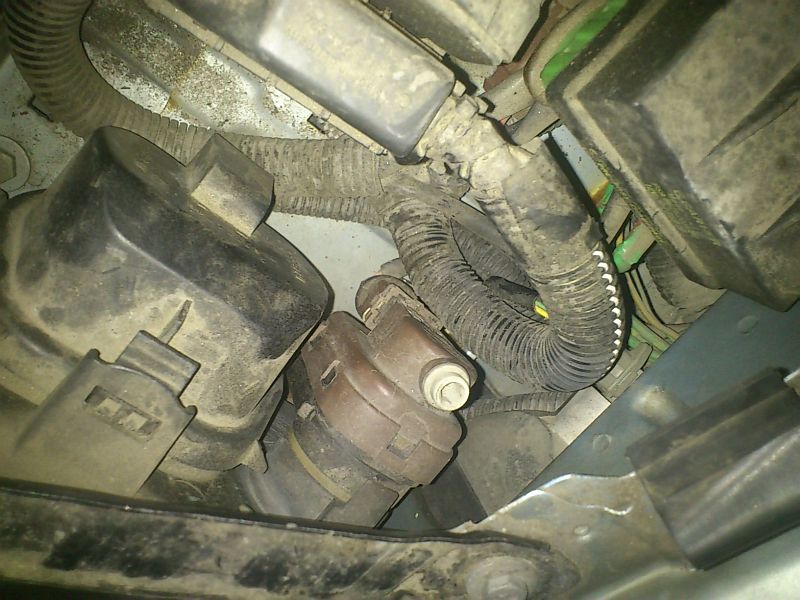

Poslaťod jojos » Uto 17. Jan 2012, 23:10
Pozri SEM ,je to síce X2,ale konektor je asi ten istý
