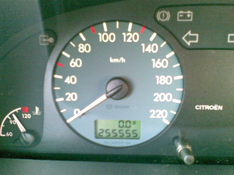

Poslaťod Petr_1985 » Ned 16. Dec 2012, 18:45
Dobrý den,
předem se omlouvám, že zahlcuju Vaše fórum dotazem, který již jistě proběhl diskuzí.
Byl by někdo tak velice laskav, kdo by mi poradil jak co nejjednodušeji demontuji budíky na Citroen Xsara 1.8i z roku 1998? Včera mi jaksi zhasla levá část (tachometr a teploměr), v noci ani při nejvyšší intenzitě osvětlení prostě nevidím nic na levé části. Popraskalo to nějak postupně, ale včera už asi ta poslední žárovka a tma jak v pytli...
Přikládám foto, přesně tato část prostě ani jedna žárovka, ale jak píšu, nebylo to, že by najednou všechny žárovky, ale pěkně postupně jedna, po týdnu další a tak to šlo až do včera...
Předem moc děkuji, Petr

Re: Podsvícení budíků - výměna žárovek Xsara
Poslaťod baffy » Ned 16. Dec 2012, 18:59
Trochu poštudovať a hneď v návodoch máš a dokonca dvojmo, spracovaný postup. :wink:
Poslaťod Petr_1985 » Ned 16. Dec 2012, 19:04
Ahoj baffy,
děkuji za radu, ale v jakých návodech...
Petr
Petr_1985
Registrovaný: Ned 16. Dec 2012, 18:18
Vůz: Xsara, 1.8i, 1998
Poslaťod Cvrček » Ned 16. Dec 2012, 19:56
Na začátku každé části v technické sekci jsou návody. Je to první řádek navrchu.
http://www.xsara.cz/phpbb3/viewtopic.php?f=58&t=7183
Poslaťod baffy » Ned 16. Dec 2012, 20:12
Ajajaj kua, som zabudol pridať odkaz :oops: .Ospravedlňujem sa a ďakujem Cvrčkovi :lol:
Re: Nesvítí palubovka
Poslaťod Petr_1985 » Ned 16. Dec 2012, 20:30
Děkuji moc za Vaši pomoc.
