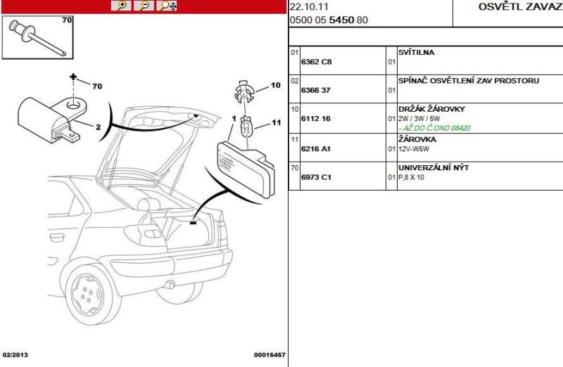

Spínač světla v kufru
Poslaťod Thomas112 » Ned 5. Jan 2014, 12:49
Zdravím, kde najdu u Xsary vypínač na pátých dveřích. Občas se mi stává že se mi světýlko v kufru nerozsvítí. Dík

Re: Vypínač na páté dveře
Poslaťod baffy » Ned 5. Jan 2014, 13:17
Napr. http://www.xsara.sk/phpbb3/viewtopic.php?f=58&t=4930
http://www.xsara.sk/phpbb3/viewtopic.php?f=58&t=1282
A prosím ťa ,uprav názov topicu.Ty predsa nehladáš vypínač na 5-te dvere :roll:

Re: Spínač světla v kufru
Poslaťod baffy » Sob 11. Jan 2014, 15:27
Napr. original citroen obj. číslo je 6366 37 a cena do 6 € ,alebo si daj inzerát tu do bazáru,určo to niekto bude mať čo predáva ND.
