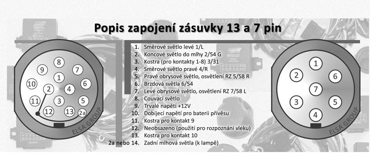

Poslaťod baffy » Uto 26. Aug 2014, 20:10
Ono je možné ,že to v tom aute nebude tak ako má byť respektíve to číslovanie D-zásuvky môže byť iné,takže si to prekontroluj podla tohoto obrázku.Inak ak si do gúglu zadáš zapojenie 7polovej zásuvky tak tam nájdeš kopec odkazov. http://www.peugeot-club.com/forum/viewthread.php?fid=19&tid=18545&action=printable

Poslaťod Rope » Str 27. Aug 2014, 11:07
U té sedmipólové je to pohled zezadu do drátů. ne do kolíku, tam je to zrcadlově (číslování po směru hodin.) U třináctky nevím nemám v hlavě.

Poslaťod petr_xs » Str 27. Aug 2014, 12:29
V novějších zásuvkách bývá kontakt, který při zasunutí vidlice nebo redukce do zásuvky odpojí zadní mlhovky na autě. Je možné, že je to nějak špatně zapojené, a odpojí to mnohem víc. V každém případě je nutné zkontrolovat, k čemu jsou dráty od zásuvky připojené na autě.

Poslaťod Rope » Štv 28. Aug 2014, 8:12
jj to je ten 2 a 2a to je jen přerušen jeden vodič

Poslaťod hames » Štv 28. Aug 2014, 11:10
Ano. Na ostatních autech to normálně funguje. Tak nevím, jestli je problém v té redukci :(

Poslaťod rosta12345 » Štv 28. Aug 2014, 11:11
tak redukci podle toho zapojení jednoduše proměříš
