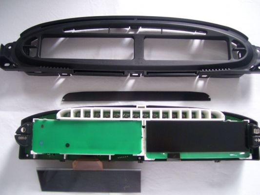

Ano, jsou to spálené žárovečky podsvícení dispeje W1,2W/12V. Už jsem je měnil. Rámeček displeje se demontuje pouhým opatrným vytáhnutím. Dispej je přišroubován dvěmi šroubky na krajích a zezadu k němu připojen konektor u starší verze dva. Žárovečky jsou zastrčeny v bajonetových objímkách, z kterých se dají vytáhnout buď prsty a nebo opatrně kleštěmi. Výměna žároveček jde to vpohodě. 8)

U display-a to zvykne robiť zlý kontakt. Skontroloval by som konektory a či nie sú skrutky ktoré priťahujú display ku doske ploš. spoja uvolnené. Niekedy pomôže aj prečistiť dosadaciu plochu display-a liehom. :)

Jako displej uplane rozhodit a procistit ? Takto
martan01
Re: slaby display
Poslaťod Cvrček » Štv 28. Feb 2013, 7:07
Jo,přesně takto rozložit. Nic na tom těžkého není.

Tak jsem displej vytahl a kompletne procistil. Prace OK.

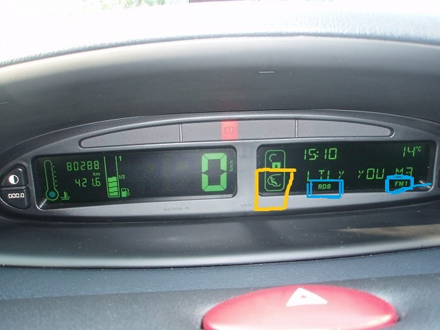

Porad ma pravy displej nedostatky v tom ze nezovrazuje napis RDS a FM1 a na pismenkach v stredni rade schazi spodni carky.
Ilustracni foto :
Nevi nekdo zda jsou vsechny displeje stejne ? ,?

Jsou dva tipy palubek. Tak bych pro zjednodušení koukal po tom starším,který má vzadu dva konektory.

jj potrebuji starsi typ lcd. Jen jeste otazku. Co ma prava strana jeste zobrazovat ? Hlavne Mi jde o tu spodni cas. Abych domu nepritahl zase mrtvej kus.

Displej jse mi dnes poprve rosvitil spravne.
Pak zase zhasl a pak jeste asi 2x
Tak jsem jej dnes zase vyjmul a rozebral.
Problematicky displej jsem z leve strany vice vypodlozil. Aby vice prilehal na zelenej podklad.
A pri vraceni do vozu vse sviti tak jak ma. Doufam ze uz to bude OK. :D
