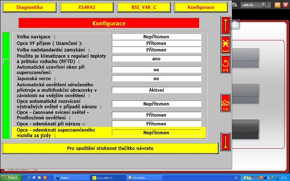

U mňa to nefunguje lebo mám nadradený alarm, ale už trošku dávnejšie som môjmu priateľovi túto funkciu aktivoval Lexiou. :)

On má 1,4 asi r.2002. Nefungovalo mu DO, tak sme to oživovali a keď to už fachčilo, tak chcel po mne tú funkciu aby sa auto zamklo samo. Detaily si už veľmi nepamätám, pretože je to už nejaký čas. Viem však, že alarm nemal a po nejakom čase sa auto zamklo samo. Pozeral som Lexiu, nemohlo by to byť nadstandardné uzamykanie? :)

Pri superuzamknutí vozidla ,je možnosť samozamykania za jazdy,to je asi všetko ,ak otvoriš dvere a BSI dostane signál o zmene stavu auto sa už samo nezamkne ,ani pri superuzamknutí.Niekde by som našiel princíp zamykania ,ale som jaksik lenivý. :wink: A tak ,čo by som pre teba neurobil :D
