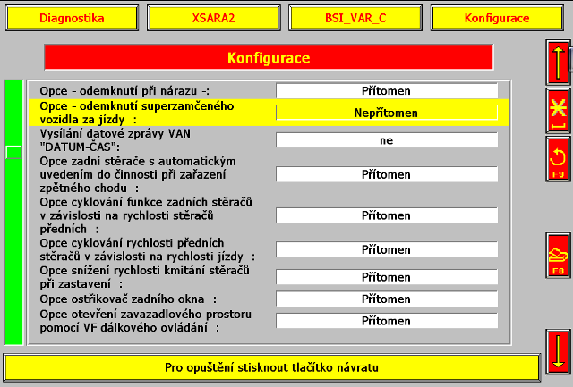

Veď to je v poriadku ,tak to má fungovať ,ale krátka verzia má opciu ,kde sa dá DO otvoriť iba kufor.Skrátka auto uzamknuté a kufor otvorený ,mno a toto by malo ísť nastaviť cez diagnostiku ,keďže je to volitelná funkcia.Často som to využíval pri nákupoch ,aby som nezostal prekvapený ,že kým vykladám nákup do kufra ,nejaký dobrák mi šacuje auto. :wink:

Tak to mám já, malé tlačítko na DO otevře jen kufr. Otevřu ho, dám tam věci, zaklapnu a jdu na další nákup, auto je pořád zamknuté. Přijedeme domů, vystoupíme, zamknu auto, otevřu jen kufr, vezmeme nákup, zaklapneme kufr, odcházíme.
