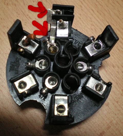

Tak jsem byl ve sklepě pro nějaké to pitivo a vzpomněl si a našel svou původní zásuvku. Ta horní šipka je k tomu rozpínacímu kontaktu a spodní je ke kontaktu na mlhovku.
