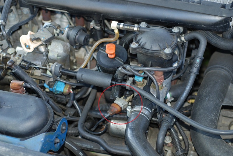

Poslaťod Miklásek » Str 25. Apr 2012, 17:47
Zdarec Xsamarádi. Chcem vás poprosiť o pomoc. Mám Xsaru 1,9 DT (XUD9TE) a nefunguje mi otáčkomer, ale v prístrojoch zrejme chyba nebude. Nevie mi niekto z vás pomôcť so schémou zapojenia čidla? Poprípade ak by mohol niekto, kto má tento motor zmerať, na ktorých kontaktoch má napätie na konektore, ktorý je označený na obrázku.ja som totiýž ani pri naštartovanom motore ani na jednom kontakte nič nenameral. a keďže sú tam tri kontakty, usudzujem, že dva budú napájanie + a - a jeden je "spiatočka" do otáčkomeru. Mohol by mi niekto napísať na ktorom kontakte nameral napätie? moc by mi to pomohlo... :klik:
-- přidáno stř dub 25, 2012 5:57 pm --
...a tu je tá fotka...
-- přidáno stř dub 25, 2012 6:06 pm --
a tu pridávam približne ako ten konektor vyzerá, keď sa rozpojí... tak ak by mi to dakto ochotný zmeral (tú odnímatelnú časť) a napísal medzi ktorými kontaktami nameral napätie, bol by som mu veľmi vďačný :jup:
obrázok toho konektoru som ti zmazal bol nad rámec povoleného rozmeru :jup:
Miklásek
Príspevky: 292
Re: Otáčkoměr
Poslaťod baffy » Str 25. Apr 2012, 18:29
kontakt:
1 - 132 - VE /zelený/ - potenciál 2.5 voltu (snímač otáčok motora) - RJ-pin- 3O
2 - 133 -RG /červený/- informacia kopírovania polohy "EGR" A - RJ- pin - 11
3 - D132 - BL /???/ - kostra - RJ - pin - 19
neviem,snad by to mohlo sedieť.čau
