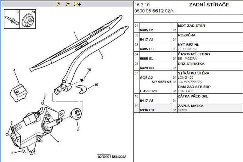

Tak prikladám schému zapojenia .Dúfam že ti to pomôže vyriešiť tvoj problém.V prípade že stále nič tak jedničková xsara bez BSI / čo ale nieje tvoj prípad/má nejaké relátka pri spojkovom pedáli.Nejaký popis ti pridám do súkromnej správy.
Stierač zadný.pdf
(4.05 MiB MiB) 771 krát
Re: ZADNÍ STĚRAČ
Poslaťod supr.tomo » Ned 11. Dec 2016, 12:34
Je to divné, ale já to relátko č.4 z obrázku u motorku nemám. Je to jen motorek + 3PIN konektor.Motorek mám sundaný a rozebraný, takže jsem si jistý. Kupoval jsem ještě motorek přes inzerát na Citroen Xsara I Combi, přišel mi poštou a je je tam 4pin konektor s modrým relátkem na motorku. Schémata prostuduju, díky moc! Potěší každá rada, mam xsaru rád :)
supr.tomo
Príspevky: 66
Bydlisko: Mělník, Praha 4
Re: ZADNÍ STĚRAČ
Poslaťod baffy » Ned 11. Dec 2016, 14:00
Veď o to tu ide ,do jedničkových sa montovali dva druhy a to bez BSI 4 pinový konektor a s BSI 3pinový konektor,ty si zrejme kúpil stierač z jedničkovej bez BSI a máš jedničkovú z BSI teda aspoň podla VIN čísla ,čiže motorček v tvojom aute je identický s dvojkovou xsarou.
