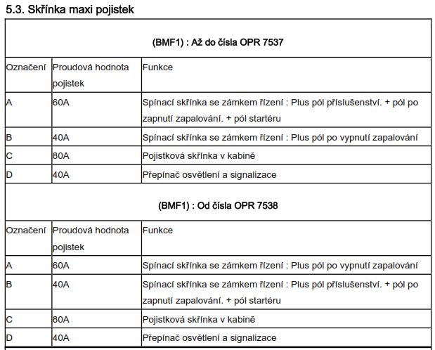

Určitě by jsi to měl najít v manuálu,ale posílám přílohu.

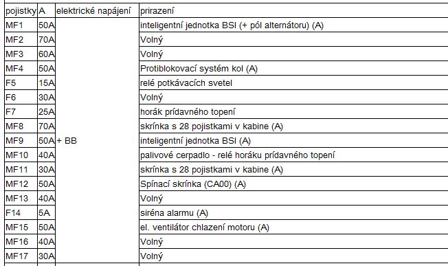

Ak by si mal vyplnený profil tak ako treba,vedeli by sme napr. akú xsaru vlasníš a podla toho by sme vedeli napr. aj priradiť funkciu k poistke. Napr. X1 by to mohla mať aj takto

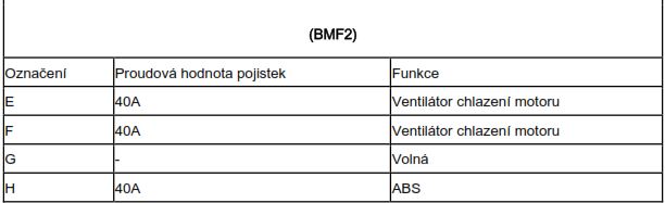

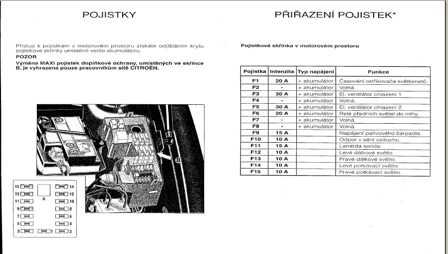

A napr. benzínová xsara dvojková to môže mať aj takto. Maxipoistky sú označené ako MF
