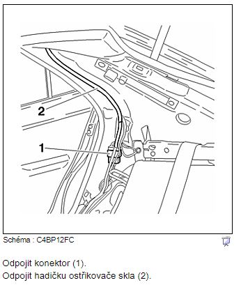

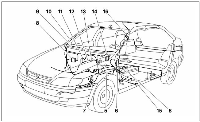

Tá 16-tka je podla schémy prvý konektor od priechodky.Tapec som dával dole iba keď som menil anténu ,takže ďalej som sa nedostal.

Díky . Takže jak na to koukám , tak to vede dolů zadním sloupkem . Tak to najdu ten konektor a celý to vyvleču a udělám nový odtam , než to spojovat někde v místě pod tapecem střechy .
Re: Oprava kabelů v průchodce pátých dveří X1 pětidvířko
Poslaťod MP » Str 11. Apr 2018, 20:10
Tak hotovo . Konektor je na tom místě podle obrázku od baffyho , je tam i spojení hadičky . Takže koupit metr hadičky , napojit ji v místě toho sloupku a druhej konec napojit v pátejch dveřích někde cca 30 cm za průchodkou . Kabely jsem ucvakl a napojil tak aby spoje byli někde pod tapecem a na druhé straně v pátejch dveřích taky tak cca 30 cm za průchodkou . Takže v místě kde dochází k pohybu kabelů při otevírání - zavírání dvířek jsou nový , ještě měkký a ohebný kabely . Teď to Xsaru přežije .

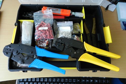

to MP: Čím jsi kabely spojoval? pájel? nebo lisovacími spojkami?. Pak samozřejmě do smršťovaček. :)
Poslaťod MP » Štv 12. Apr 2018, 7:18
Pájení plus smršťovačka. Je to v pořádku ? :wink:
Poslaťod betom » Štv 12. Apr 2018, 17:03
Dá se obojí. Pájení prý není dobré pokud se kabel ve spoji ohýbá, ale to není tvůj případ. Lisovací spojky jsou rychlejší, ale je dobré mít na ně krimplovací kleště. Spojky se dělají s izolací i bez izolace.
