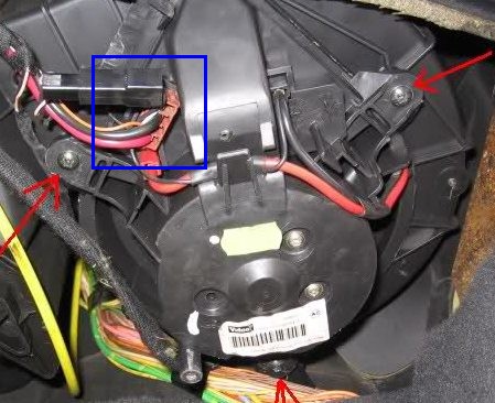

Poslaťod Mates-K1 » Pon 26. Okt 2020, 16:56
Také mě to potkalo a jdu měnit tranzistory. Nemůžu se ale dostat přes ten konektor v rámečku - jak ho sundám/vytáhnu?
Vypůjčil jsem si Empikův obrázek.
Díky.
Empíkův obrázek

Poslaťod petr_xs » Uto 27. Okt 2020, 8:31
Tady je vidět, že na boku konektoru je zámek.Hledej nějakou packu na boku konektoru.

Poslaťod Mates-K1 » Pia 6. Nov 2020, 18:42
petr_xs píše:Tady je vidět, že na boku konektoru je zámek.Hledej nějakou packu na boku konektoru.
( Xantia )
Díky moc za odkaz. Pomohl hlavně ten na Xantii.
Ten velký konektor je tam jen zasunutý - žádná pojistka nebo západka. Vytáhnout čistě tahem nahoru. Já si pomohl plochým šroubovákem z boku - zapáčit a šroubovák zapřít o výstupek na konektoru.
Také doporučuji ho odpojit až po vytažení celku ven.
Jinak mám tranzistory přepájeny (MJ11015) a vše funguje. :D :jup:
Díky všem za pomoc.
