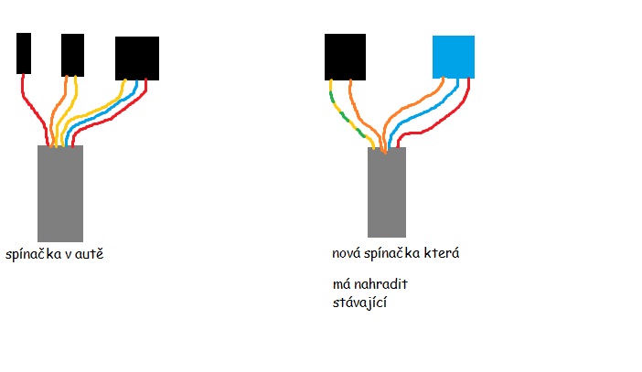

Poslaťod ab52 » Sob 20. Feb 2010, 22:40
tady sem to trochu zjednodusil o co de .
tady je zjednodusenej nakres jak vypadaji ty spinaci skrinky

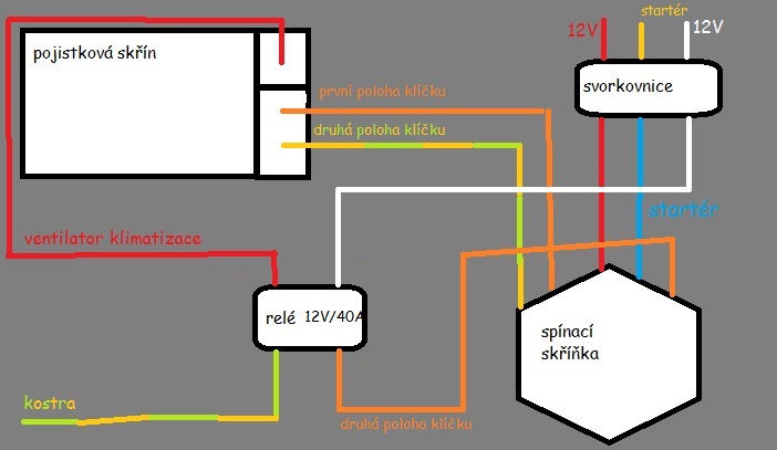

Poslaťod ab52 » Sob 27. Feb 2010, 21:57
Tak se podařílo :D , už vše funguje jak má , nová spínací skříňka s 5 kabely rozdělenyh do 2 svorkovnic nahradila starou , která měla 6 kabelů rozdělenýh do 3 svorkovnic .
tady je malé schéma jak sem to zapojil .
