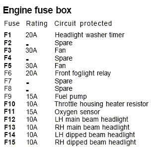

Mlhovky
Poslaťod Mig45 » Pia 10. Aug 2007, 7:12
Asi tak :D

Dík.Kouknu tam,ale ta F6 je asi jen na ovládací relé.Kdyby byla v řiti tato pojistka tak nesvítí ani jedna
