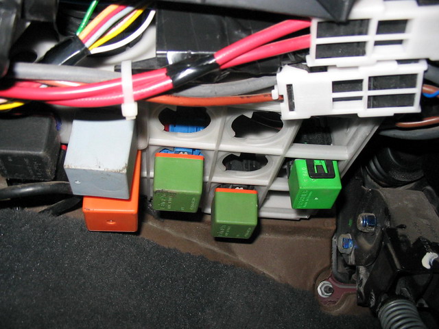

Poslaťod RadimK » Str 9. Apr 2008, 17:04
Tak jsem si s radosti koupil skodovacke cykl. rele, ze si ho take vymenim a hle - to puvodni modre rele tam vubec nemam, ani patici, ale cyklovac funguje. Tak jsem z toho jelen. Mam XI 98 break, exclusive.
Moje osazeni relatek
RadimK
Príspevky: 173
Bydlisko: Těšín
Vůz: XI Break, r. 98, 1.8i
Poslaťod Rope » Str 9. Apr 2008, 19:23
Zvedni si stěrače, pus» cyklovač a pak ti bude cvakat. Rukou to ucítíą a vyměníą.
Poslaťod RadimK » Štv 10. Apr 2008, 17:12
To jsem taky zkousel, ale nejak bezuspesne. Mam pocit, ze to rele je snad nekde ukryto nad tim blokem relatek. Jak tady nekdo psal, tak vybava exclusive mela destovy sensor a pak to relatko tam taky chybelo. Jenze ja destovy sensor nemam. Takze to je reseno asi jinak.
Xantie mely toto rele nekde samostatne volne na kabelech u pojistek, tak zkusim zitra na to mrknout, jestli to neni nejaky pozustatek po Xantii...
RadimK
Príspevky: 173
Bydlisko: Těšín
Poslaťod Rope » Štv 10. Apr 2008, 18:25
Kdyľ povolíą ty dvě matky u pojistkové skříňky, tak ji pootevřeą a dostaneą se jakoby nad to místo, zkus a dej vědět, uľ jsem to měnil ve třech xsarach a vľdy tam bylo.
