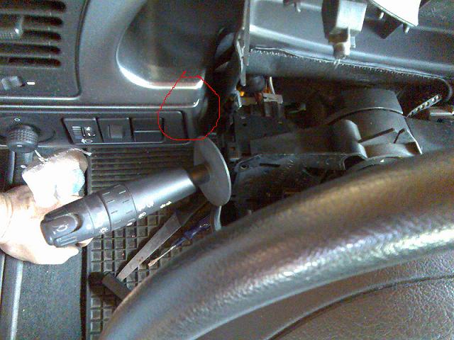

Rope napsal: Páčka je v takových vodítkách a musíš ji táhnout směrem od volantu.
jasně táhnu ale ke konci se zasekne o palubovku, takže nejde vyndat! Viz. foto kde se to zasekne

Poslaťod řepák » Str 8. Apr 2009, 16:46
Ještě ho přitáhni k sobě ! Ten ,,koláč,, !
Hledej v které úrovni je to co nejdál od levé str. palubky . Jde to trochu ztuha, ale jde . Když sem to dokázal i já :D

Poslaťod Cvrček » Str 8. Apr 2009, 22:53
Jsem rád,že šťourání do Řepáčka a oteplení pomohlo,že si páčku sám opravil a nyní může poradit dalším. :D (Vážení,až příště pojedu do Prahy na sraz tak asi živej neodjedu za to rejpání. :twisted: )
Ale teď vážně. Berny,pokud nemáš volant stavitelnej ve dvou osách,tak zkus využít vůle,které jsou. Prostě zaber dopředu a doprava. Pak by to mohlo jít. Přiznám se,že tenhle problém jsem poprvé zaregistroval,když to rozebíral právě Řepák. M2 to šlo ouplně v pohodě. A držím palce,ať ti to vyjde.
