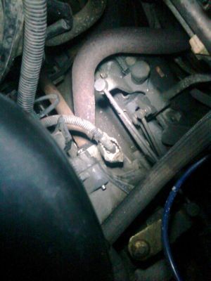

Nemate nejaku fotku,kde je pripojeny ten snimac rychlosti?

POkud koukneš na převodovku rovodovku (tam odkud lezou poloosy) tak nahoře je plastový konektor a vedou do něj tři dráty.

Poslaťod zlj » Ned 24. Jan 2010, 20:38
Tady to je.
