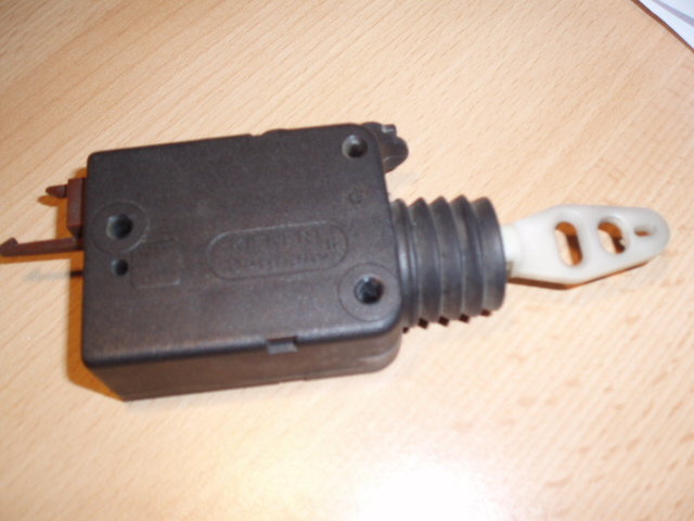

zdravím všechny,
Nešlo mi zamykat zadní dveře přes centrál tak jsem to rozkuchal a nechodí modul centrálu nemá někdo náhodou nějaký v rezervě? Popřípadě jestli má někdo zkušenosti s demontáží leží mi na stole ale je zatavený a jestli to bude stejné jako u modulů pro fabie ktere vyrabi naše fabrika tak to bude destruktivni rozebrani :D

Taky mi nefungoval motůrek, tak jsem se rozhodnul ho zkouknout. Musel jsem ho v místě spoje nařezat plátkem pilky, jinak se do něj nejde dostat. Uvnitř je plastovej mechanismus, kterej byl přeskočenej. Opravil jsem to a promazal, zalepil a vrátil zpátky. Nějakou dobu to fungovalo, ale pak to přestalo zase. Nechal jsem to být, protože se mi to nechtělo v zimě otevírat před barákem. Pak začal vynechávat zadní stěrač a měl jsem spadeno na ulámaný dráty v průchodce, což se potvrdilo. Když jsem si připravil všechno potřebný, tak jsem to otevřel a zjistil, že byly asi 3 dráty ulomený. Naspojkoval jsem je mimo průchodku a byl klid. Takže abych to shrnul, možná nemáš problém s motůrkem, ale s přívodníma drátama. Někde mam doma fotky rozebranýho motůrku i vytažených drátů z průchodky, můžu se po nich podívat.

Doma jde dobře motorek vyzkoušet baterkou 9V. Má na ní menší sílu, než na 12V, musí rychle přeskakovat z jedné do druhé krajní polohy.
