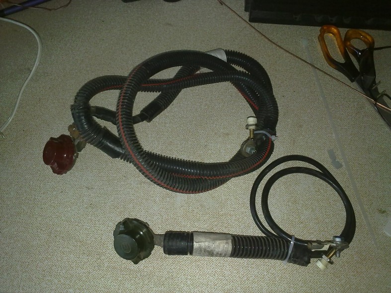

Zdravím, chtěl bych ze zeptat, kam z autobaterie vedou ty dva dráty z mínusového polu. Mám Xsaru I, 1.8.i. Z baterie mi vedou dva (klasicky černé- průměr tak 4mm), počítám že jeden půjde někam na kostru, ale ten druhý netuším... nevíte někdo... sehnal jsem totiž z jiné Xsary tento kabel, ale s rychlo upínákem na byterii, tak bych ho chtěl vyměnit... Díky za každou radu

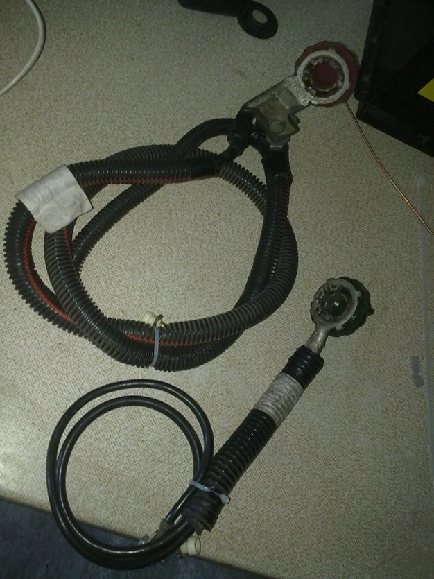

jj, asi to tak nakonec budu muset udělat... pro ukázku přidávám foto nových kablíků

Nevím jak u xsary I ale u XII jde jeden mínus drát na karoserii kousek nad převodovkou a druhý přímo na převodovku. Mrkni a uvidíš... Jinak kontakty na baterce nepodceňovat, takhle jsem si koupil jednu vyhořelou xsaru a kvůli špatnému kontaktu na baterce :mudr: a to platí ohledně serva taky když teče tak altíku se to nemusí líbit a takhle jsem zas koupil druhou vyhořelou xsaru :D

Tak už jsem viděl nějakou tzu xsaru, ale tyhle kontalty na xsaře nikdy. Tohle šroubování je snad výsada renaultu. Ja měl na xsarach vždy takvý rychloupinák na zacvaknutí a né na točení. Že by to bylo podle roku?

Tyhle jsem měl u Breaka taky. Ale musím říct,že hodně u nich záleží na tom,v jakém je stavu ten šroub,co se nasazuje na kontekt baterie. Občas tam zrovna pořádně nesedí a zadělá si člověk na možný problém.
