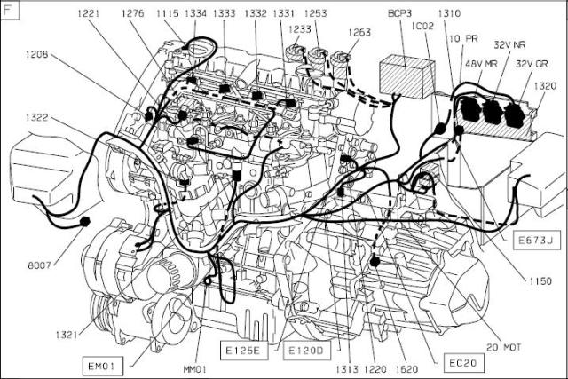

V mieste označenom E673J je svorka, kde by mal byť drát od snímača prerušený a spojený /možný problém / ,pokračuje na pin K2, hnedého -/MR/ 48pin. konektor RJ.Farbu zistíš po odpojení,číslovanie zase na konektore ked sa lepšie prizrieš /sú tam prelisované/. No a odtial myslím ,že ešte cez pár spojov po CAN do toho zmieňovaného BSI.

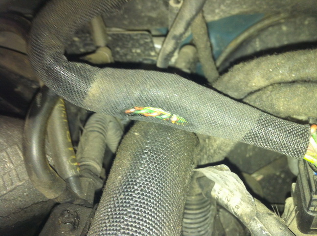

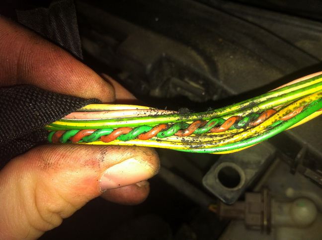

Ahoj, tak sa znova hlasim. Pristrojovku mi testovali na diagnostike v citrone, keby bola zla, tak by mi s radostou ponukli novu na vymenu, ale ako som dnes skusal najst kabel od snimaca rychlosti na konektore pri riadiacej jednotke, tak som nasiel prepaleny kablovy zvazok z prveho konektora RJ. na fotke je to konektor cislo jedna. Neviete od coho moze byt? je to jediny kruteny par vo zvazku. ak je takto super spravene cele auto, tak sa mam naco tesit...

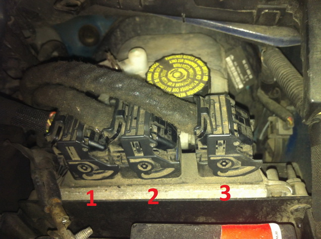

ale podme k veci. skusal som cidlo najst na strane riadiacej jednotky, ale podla vasho popisu sa mi to nepodarilo. Vedeli by ste mi podla cisiel na obrazku povedat cislo konektora, na ktorom je snimac rychlosti a najlepsie aj na akej pozicii ho najdem. z cidla mi idu dva draty, tak by som ich chcel odstrihnut a natiahnut nove.

Ma niekto podobne skusenosti s kablovymi zvazkami v priestore motora?? Dakujem za kazdu radu. P

Daj VIN auta nech tu netápeme. Inak editoval som svoj predchádzajúci príspevok,kde som poplietol motor.Ono DW10ATED a DW1010TD zrejme nebude to isté. :oops: Prepáč :klik: :klik: .
