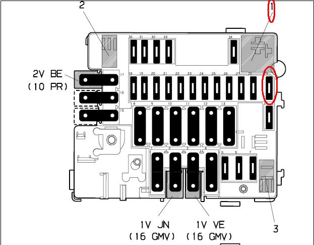

Poslaťod baffy » Uto 3. Jún 2014, 19:16
Poistkovka v motorovom priestore,konkrétne poistka F29 a relé R1 .Viď. obrázok

diky moc, vyzkousim a napisu
-- přidáno úte 3. čer 2014, 20:12 --
pojistka je dobra a relatko zitra koupim a vyzkousim. Zatim diky

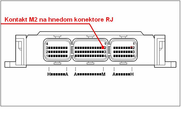

A skoro som zabudol na samotné ovládanie.Nemám síce tvoje VIN-ko ,ale podla všetkého by to malo ísť z RJ motora ,hnedý velký konektor a pin M2 ,oranžový drát.Ak to chceš mať na isto tak daj VIN. Na nete som sa okrem iného dočítal,že častou príčinou býva vniknutie vody do čerpadla a tak doporučujú jeho kontrolu.Mno ty píšeš ,že čerpadlo čerpadluje :D ,tak neviem .V prílohe nájdeš nejakú charakteristiku a návod ako sa toho zbaviť :wink:

tu je VIN: VF7CH6FZC39056107 a nejak nevim co znamena znacka RJ a M2 :( jinak zatim diky za pomoc

M2 je označenie pinu na hnedom konektore ktorý je na RJ ,čiže riadacej jednotke motora :wink:
EDIT: podla VIN to máš presne tak ako som ti to popísal už vyššie.Napätie na tom pine sa má objaviť hneď po naštartovaní,takže na pätici relátka by si mal merať 12V.

A to same plati o RJ - mozna ze se mylim, ale pujde auto nastartovat, pokud vytahnu ten cely konektro z RJ, abych se dostal k tem nakreslenym pinum a mohl je zmerit?
