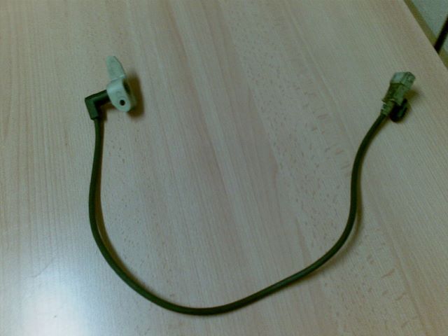

Padanie ručičky pri 2600 ot. na 0 a len pri studenom motore , to je veľmi divná závada. Príčin može byť viac. Može to robiť snímač otáčok , špatný kontakt na snímači, kábel od snímača až po otáčkomer alebo aj samotný otáčkomer.

ked ta poprosim o najake foto kde sa ten snimac nachadza.lebo myslim,otackomer by to robil aj pri zohriatom motore.ak sa nemylim

S tým fotom bude asi problém pretože senzor sa nachádza na bloku motora na strane pri kabíne a sníma impulzy od zotrvačníka. K tomu čidlu sa dostaneš zo spodu auta, ale konektor od čidla je spájaný s káblovačkou na prevodovke. Je to taká žltá spojka a je pripevnená na vrchu prevodovky-keď otvoriš kapotu. Musíš sa tam pohrabať lebo je to tam plné , ide tadiaľ sanie a iné(ne)potrebné veci. Inak možem ti vyfotiť samostatný snímač , lebo mám jeden odložený v garáži.

Poslaťod Kleki » Sob 22. Nov 2008, 19:55
Tak tu máš tú sľúbenú fotku snímača otáčok.
