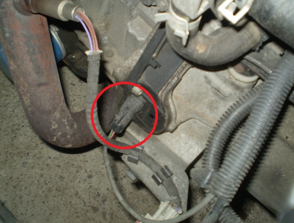

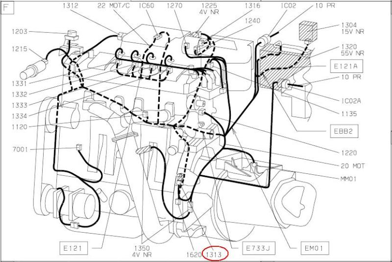

Neviem,ale toto by mohlo byť ono.Pozícia 1313 Keďže ste to riešili podla schémat tak by zapojenie snímača nemal byť problém overiť na konektore RJ,či?
Snimač otáčok.JPG (77.69 KiB) Zobrazené 14878 krát
Re: Jak dát do Xsary otáčkoměr?
Poslaťod petr_xs » Str 29. Aug 2012, 7:24
Podle mého názoru je tam tohle čidlo vždy, jinak by motor nešel natočit. Ale tím se vůbec nezabývej. Signál pro otáčkoměr se bere z řídící jednotky motoru (benzín), někde tady na foru jsou schemata X1. Podívej se na strany 12.35 až 12.37 .

Poslaťod baffy » Str 29. Aug 2012, 8:29
Určite ano ,veď tak ako sa dá overiť vstup do RJ tak isto sa dá overiť aj výstup s RJ.No a pre niekoho je možno jednoduchšie pohladať fyzicky ako vo výkrese :D
