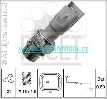

Poslaťod driversk » Štv 18. Feb 2010, 17:46
Myslel som čidlo tlaku oleja ktoré je na bloku motora.
Najprv som to zložito rospisoval, ale napokon som vygoogil toto nieje to nič zložié : http://www.njauto.cz/automaticke-zapina ... e-vozidle/
Pre X I. jeto hotová vec...
